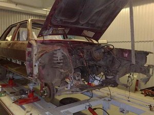

    Всем привет!!!
    Принимайте новенького.
    Очень приятно, что ещё кто-то морочится над этими машинками.
    В Москве таких машин уже практически не осталось, встречаю на дорогах в лучшем случае раз в месяц и то в таком состоянии, что на них смотреть страшно... как только они еще и ездят?)))
    Свою машину собирал из руин..., стояла в гараже на четырёх пнях, с кое как востановленой мордой после аварии, без мотора, коробки, подвески... все это лежало рядом в разобраном и совсем в непристойном виде. Время тогда было много и рашил немножко помучиться с ней.... и затянуло... сейчас я очень жалею, что занялся этим))), так как второй год машина в ремонте и бюджет перевалил за все разумные нормы.
    За первый год была перебрана передняя и задняя подвеска, заменены все амортизаторы, пружины, ступицы, подшипники, барабаны, все колодки, диски, шаровые, рулевые наконечники, один ШРУС., также был перебран двигатель (расточка, замена поршневой, ремонт головки), замена сцепления, ремонт коробки передач... замена стартера, высоковольтных проводов, электробензонасоса, замена всего выпускного тракта (начиная от приемной трубы и кончая прямоточной банкой) да всего уже и не вспомнишь.
    Немножко повозился с салоном, с кузовом и.... машинка начала ездить и еще как ездить))) Отблагодарила за все выполненые работы полной надежностью, заводилась в любой мороз, никогда не подводила.
    Потом начала отваливаться морда (в том месте где был удар после некачественного ремонта всё отгнило) и было решено произвести капитальный ремонт кузова.
    На данный момент кузов восстановлен, весь проварен, загрунтован, зашпоклеван и со дня на день ожидается покраска.
    На фотках машина только из гаража, через год эксплуатации и на начальной стадии кузовного ремонта остальные фотки выложу позже.
    Все удачи в ремонте и эксплуатации этих машин.... таких машин уже к сожалению не выпускают(

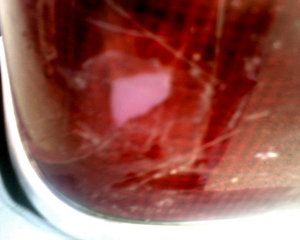

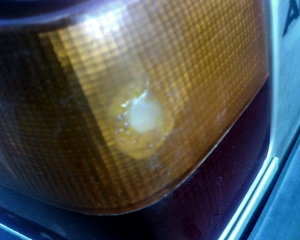

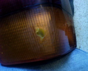

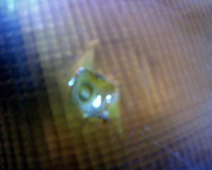

    Вот хотел показать как я задние фонари востановлил при попощи горячего клея из пистолета правда они ещо нужнаются в тонировке. На фотографиях почемуто сильно видно белые подтеки в реальности их практически нет, фаты я и так соберался слегра тонирнуть, теперь будет повод ето зделать по быстрее. Если кого интересует как ето делаетса могу написать по подробнее. :shock:
