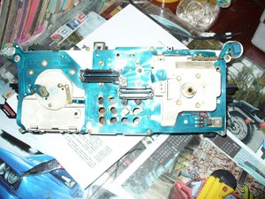

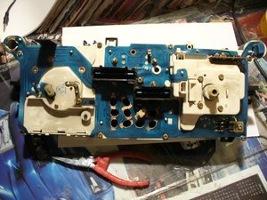

    Так, фотки приборки сзади. Если надо, то могу снять в любой позе - притащил её с гаража домой.
      398,3 КБ
      98
      310,3 КБ
      101

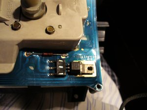

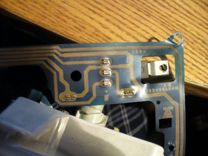

    проследи правую ножку резюка, на картинке красным
    у меня вот отрицательный выход кренки не соединен вообще, и дорожки под ногой нет:shock:

  9. Spectronik
    Spectronik Bad e-mail
    30 дек 2008
    347
    AudiB2 1.816V
    Я вот фотки сделал, так нагляднее будет.
      177,5 КБ
      81
      237,4 КБ
      83

    спасиб еще раз:beer: не поленился разобрал:beer:
