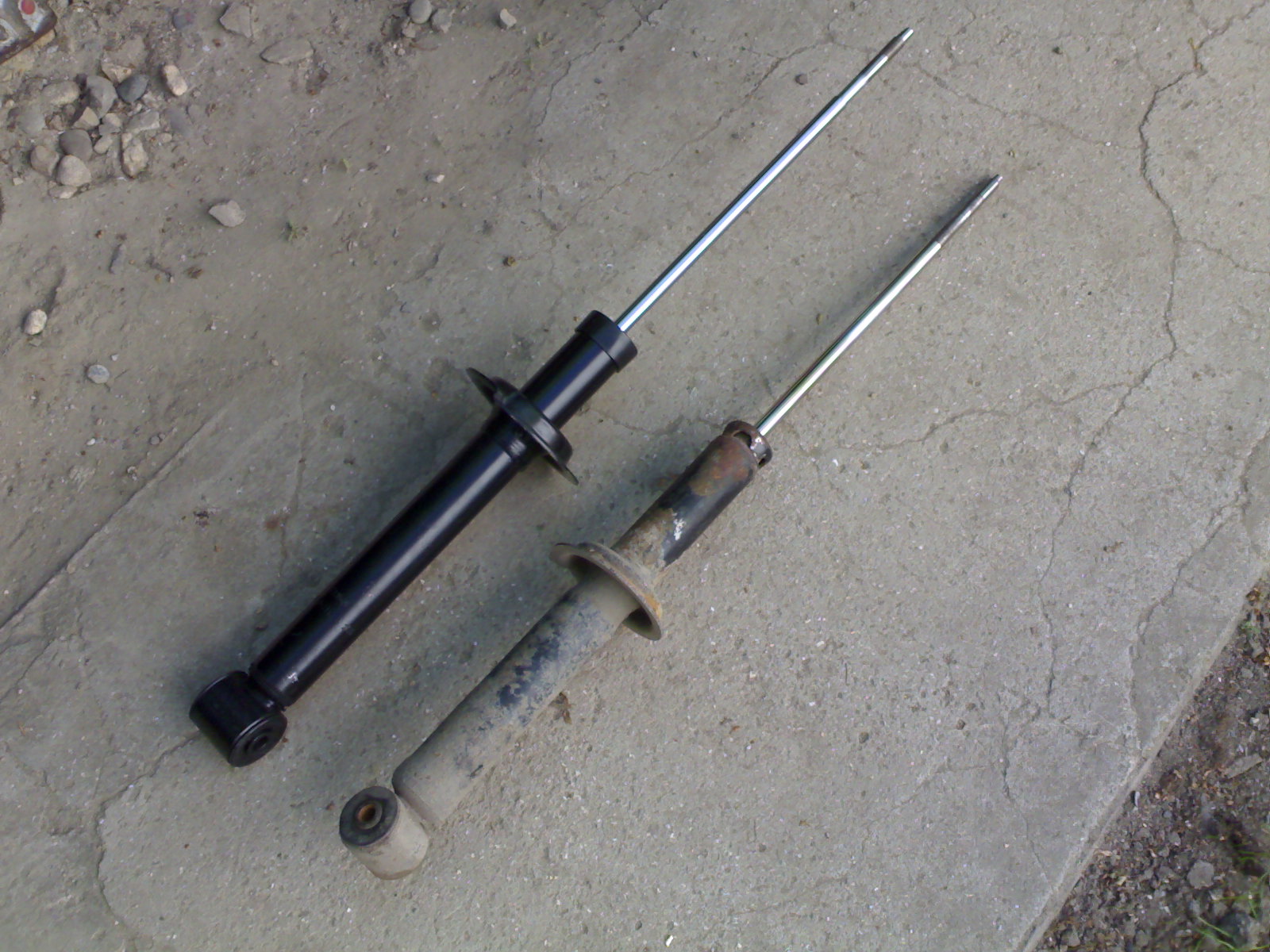

    А объясните мне, почему на новых амортизаторах машина должна подняться?:confused: Я всегда думал, что амортизаторы тут ни при чем, только от пружин зависит:shock:

    Посмотри внимательно на фото аммо. Он с десятки прикалхозил, а на них чашка под пружину выше стоит, потому и поднялась.
    Вообще на родных аммо и пружинах жопа на ней сильно низкая.

    Амортизаторы на фотке отличаются только расстоянием до посадочного места пружины. Вот на 3 см и приподнялось.

    Хм... А интересная идея.... Колхоз-колхозом, но вот мне надо менять задние амортизаторы, да и задницу хотелось бы поднять, а то посадишь 2 человека назад, и уже чувствую как морда вверх задирается. Да + на наших дорогах уже пару раз пузом шкрябал... Вот он, простой выход...

    Аналогичные траблы. Такой огромный бак, почти 75 литров, для экономичного движочка 1,3 очень хороший запас, а полностью в дальнюю дорогу не заправишь толком. Просядет и уже не погрузить в багажник ни тем более народ сзади. Полную машину упитанных родственников возил несколько раз (сзади трое около сто кило каждый), так как в истребителе сидишь за рулем - на взлет в небо-))) на дачу лучше не соваться с таким "грузом" - глушак оставишь...
    Короче много минусов у стокового слабого зада.
