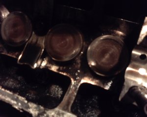

    вчера прочищал гидрокомпенсаторы, почемуто все поршеньки снялись руками - значит небыли закаксованы? я короче всё там почистил, надеюсь поможет.
    вот что творится у меня под крышкой клапанов :cry: (фото не айс, снимал на тел в гараже)

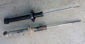

  12. Keisi
    Keisi Живу я здесь
    28 ноя 2006
    1.580
    Audi80B2&SAAB9-5
    #692 Keisi, 21 май 2009
    Ну на произведения запорожских казаков я не расчитывал, к тому же аморы задние от Таврии не подходят ни по физическим характеристикам ни по моральным :)
    Прошелся, поискал везде, родные около двух тысяч за единицу, Боге и проч.
    Ни бразильских ни подобных нет в наличии, есть только какой-то кетай почти за штуку.
    На ТАЗы - отечественные поделки от семисот стоят, импорт от 1100 за Финвал и 1500 за Каябу. Короче обыскался везде, ВЗЯЛ ОТ ТАЗА десятого за 1500 рублей комплект - два амора Gabriel (благодаря вчерашнему обзору запомнил. Кстати учитывайте, что обзор для Нивы 4х4), вроде штатовские, черные газо-маслянные. Буду колхозить...

  16. BI-TURBO
    BI-TURBO Живу я здесь
    18 янв 2008
    1.220
    А6 С8, 7,3 дизель
    #696 BI-TURBO, 21 май 2009
    ИМХО: 2000 за штуку это цена боль-мень нормальных аммо, Газомаслянных. Маслянные можно и дешевле. БОЖЕ, Белштайны, Каябы. Лучше маслянные, они намного комфортнее. Они будут ходить. Кстате ВАЗовские нормальные теже 2000р. и стоят. 1500 комплект - наталкивает на мысль о качестве аммо.
    О процессе установки аммо от ВАЗа на ОООО я тактично промолчу.

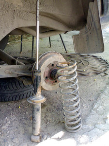

  17. Keisi
    Keisi Живу я здесь
    28 ноя 2006
    1.580
    Audi80B2&SAAB9-5
    #697 Keisi, 21 май 2009
    М дя... Отличия лишь в диаметре "блюдца" под чуть большую пружину и расстояния его крепления (см. фото). Все остальные диаметры совпадают.
    Первый виток сточил немного в диаметре под углом - садится на тарелку отлично. Пока пружину зачистил и покрасил.
    Сейчас я довольно далеко от Ростова-на-Дону, хочу уточнить, что я НЕ СНИМАЛ! амортизаторы САЗЗ с ТАЗов и не ставил их на OOOO. Купил (успел вырвать) короб красный большой Gabriel. Внутри два амо с комплектом креплений в пакетиках, документация на английском и счет-фактура, из которой следует что они доставлены экзистом ценой за 80 долларов. Как они в частном ларе оказались по такой цене в 1500р. меня уже не волнует.
    Зад и так немного просажен, так что если поднимутся на разницу - ok.
    Причины колхоза? Не хотел уточнять, но с ноября я остался (впервые в практике) без работы (реклама вообще по стране сейчас в заднице полной), а с начала года и без семьи. Накопились немного долги и перебирать каяба/некаяба мне сейчас никак не до этого точно.
    И ИМХО боль-мень нормальное авто это кузибен рестайл, максимум год-полтора, именно би-турбо, он мне больше по трассе понравился. И кстати что ни говорите, 3,2 мотор туповат, не для этого он авто.

  18. BI-TURBO
    18 янв 2008
    1.220
    А6 С8, 7,3 дизель
    #698 BI-TURBO, 21 май 2009
    жопа выше будет,
    что будешь обрезать пружину?
    ИМХО: Надо брать верхние резинки от девятки, и девятые пружины. Родные жалко резать, все же думаю ты решишь в конце концов поставить все что положенно и убрать сей колхоз.
    Плус по верху, по фото не видно хватит резьбы или нет?!

  20. Keisi
    Keisi Живу я здесь
    28 ноя 2006
    1.580
    Audi80B2&SAAB9-5
    Одну сторону поставил, нормально подошло. Немного поднялось (и никаких проставок не надо-)). Завтра вторую половину доделаю, заценю. А то раньше погрузить толком ничего в багажник не мог.
