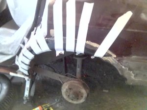

    В смысле - ЗАДНИЙ бампер,(подумал про другое). Чтоб как на 90 был, до конца арок.
    Вот подогнал и приклеил первую арку. Останется зашпаклевать в одно целое.

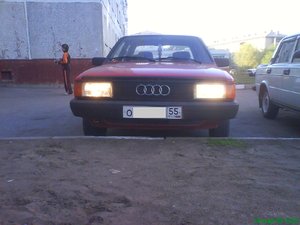

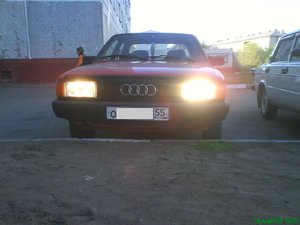

    2. Это ближний. Сами догадаетесь, где Osram.
    3. Это дальний. На самом деле я немного прокосячил, сфотал не по центру. Но визуально разница действительно значительная.

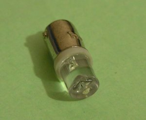

    4. Это я хотел поставить в габариты. Если где увидите - не берите ни в коем случае! Светить-то они светят (даже так модно, с голубым оттенком), но очень плохо их видно. Я бы даже сказал, их вообще не видно. Безопасность прежде всего, поэтому я оставил обычные лампочки.

    Разница то видна. Вопрос- как долго прослужат. И фотку в тёмное время суток может сделаешь?!Посмотреть бы!
    А, те габаритные лампочки что не светят - светодиодные, они светят в точку, и поэтому эффекта ноль.

    То что они светодиодные - это я в курсе. Но там колба не линзой! Она какая-то вогнутая, и светит он во все стороны! Но слишком уж он тусклый. Вот думаю извлечь сам светодиод из цоколя, в радиомагазине купить 3-4 суперярких белых светодиодов и поставить в этот цоколь. Как раз последовательно 3-4 светодиода + резистор будут на 12-14 Вольт.
    Кстати, знаю простой способ сделать из линзового светодиода (который точкой светит) рассеивающий. Надо всю линзу наждачкой пройтись, и все дела. Или еще можно верхушку (линзу) немного напильником сточить. Тока будет казаться, что он станет тусклее.

    дак выйди покурить на улицу и сфоткай заодно:nod: когда темно будет
    а линзу светодиода я стачивал натфилем мелким и пастой ГОИ шлифовал, и не был он тусклее
    правда вблизи он все равно давал пятно,но большое
    и если уж взялся за колбу то протри ее спиртом, а лучше перед установкой, независимо трогал ее или нет

    ты ее приваривать буш? или на скотче зашпаклюешь :D
    p.s. чето дырок в тормозном барабане много
