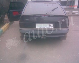

    Надень от 90й,которые большие и оптикаемые.....а вообще где-то видел тему,как кто-то предложил вариант заднего бампера от какой-то жигули на перед Б2.
    от этой модели,кажется(см.фото)
