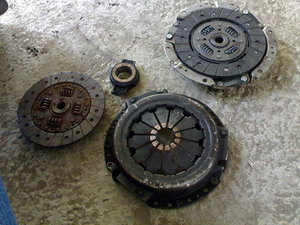

    Сцепление - очень серьёзно. Может прямо сейчас клина впоймать выжимной подшипник на пару с корзиной, попадешь на проблемы с коленвалом. После покупки своей я покатался по городам, сцепление тоже чудило, пока не стало маленько скрежетать. На СТО сняли - выжимной почти умер, из 6 болтов держащих корзину на маховике работали только два, два открутились, два срезало... Чудо, что ездило.
