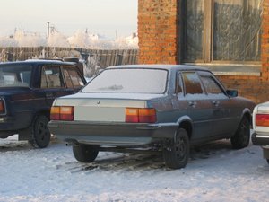

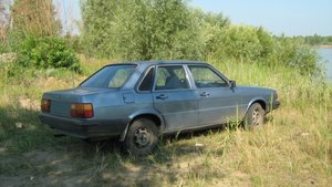

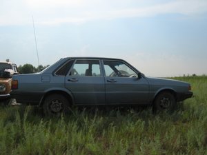

    а вот это моя тачила!!! Зацените

    А кажись тачила-то в поряде!:thumbup: Тока левого бока на фото нет:shock:
    А полосок по бокам нету или отлетели?

    выглядит :thumbup:

    Красивая! с правой стороны что крашено?

    полосок небыло, незнаю. перед продажей была вся крашена, из далека хорошо смотрится, а если подойти косяки видно - красил *****!!!

    Италиано - симпатичный тачан! :beer: Догадываюсь - без "ресничек" на фары? И антенна выжила, Бош? Выезжает? Может заполируешь - все косяки покраски уйдут. Я к полировке уже все купил, бюджетно. Красил пока лючок - отлично. Краска подошла. На нем и потренеруюсь. Потом по частям перед с дверьми буду в подвал таскать и красить. :rock:

    Дык после мойки у меня ваще вся блестит! Несмотря на то, что краска еще родная, выглядит симпатичнее свеженьких ТАЗов! А вблизи да, то там вмятинка, то там скол, а вон и пузырек уже начинает... Года....
