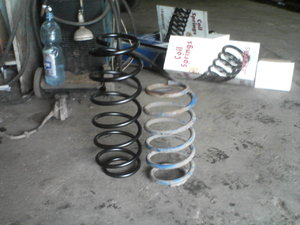

    пружины менять не буду, т.к. года три назад меняли пружины и стойки вместе.
    Но коробки вроде остались, если надо могу глянуть че на них есть
    правая стойка передняя вытекла и теперь шебурчит при малейшей неровности
    задняя правая тоже стучит
    левые начинают умирать
    на фото: слева новая пружина справа старая, на заднем плане коробки от них
    как раз почти три года назад

    О, зачет! Если, ЕСЛИ тебя ход авто устраивал - черкни какие пружинки. Мне самое главное - комфорт. Мои явно похожи на те, что справа на фото :) Ну и жестковаты, все кочки мои.

    на коробке написано Made in shweden
    на наклееной бумажке:
    номер какой то 4024026
    и на какие машины ставить audi 80/79-86
    еще есть значек "сто лучших товаров России"
