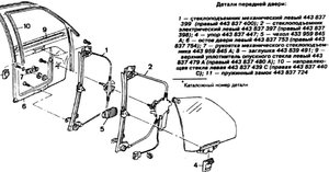

    Подскажи, Электроник, как быть с электроподъемниками стекол на b2? Из чего можно соорудить бюджетно?

    если это мне, то там нужен моторчик и передача. можно купить готовые универсальные, но раз надо бюджетный вариант :shock:
    самое простое это взять электропривод (100 рэ) от запирания дверей(можно и усиленный) а дальше механика - нужен привод и редуктор понижающий,иначе за пару секунд будет до конца открываться
    сам хотел покупать как то универсальные, да вот чето никак не соберусь
    у нас в районе 1700-2000 стоят, + еще доводчик на 2 стекла ~350 р

    :shock: Интересно, интересно.. Читаю конференции, кто универсальные брал - отговаривают. Максимум на пол-года. Рекомендовано что-нибудь с импортными двигателями типа Бош. Некоторые на отечественные авто ставят (успешно) подъемники с разборок иномарок (в частности "япошек"). И, наконец, опелеводы рассказывают о успешной замене узла ручки на штатный редуктор с мотором от более молодых (на Аскону с Астры) моделей за недорого.
      113 КБ
      132
