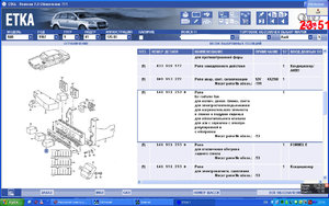

    вот что этка показывает

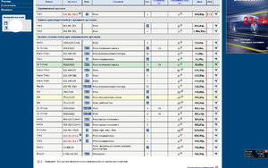

    и цены экзиста
    такое очущение что одно реле "оддуваеться" за всех(силовых)

    Да уж, нагрузили... Можно и разгрузить.
    У меня реле бензонасоса (электрического, которого нет) коротило в начале, садило в ноль аккумулятор, машину таскал... пока не прислушался. Глянул по схеме, без него завелся и до сих пор подобного уже не было.

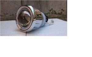

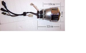

    Прочел тему Trava, очень интересно, сразу без заморочек линза в разъем H4. Здорово придумано (в Китае, конечно). Только с таким голубым сиянием, как на фотке машины, я на родине в Краснодарском крае ТО никак не пройду, да и менты на дороге придираться станут. Может там варианты есть.

    там лампы d1s вроде бы, там в теме написано, поставить ксенон 4300K и не будет никакой синевы + цветопередача камеры, в реале намного лучше должно быть
