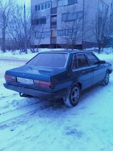

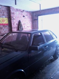

    На днях прикупил ауди 80 в кузове В2 (живу в городе Чебоксары-мож кто знает);-). Создаю темку, в которой буду писать все что сделано с машиной и за сколько-с фотками.до этого уже почти 2 года ездил на шниве у батька.

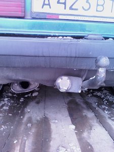

    Поздравляю! Чебы не так далеко от Йошкар-Олы! ))) А родной глушитель почему ставить не хочешь?

  5. ~Shooz~
    ~Shooz~ вЫлЫсЫпЫдЫст
    17 ноя 2008
    4.228
    Ответ: Еще одна audi80 b2
    Велкам!)
    Поздравляю!
    А глушак ставь родной... Дольше прослужит! ИМХО

    Цена выхлопа не меньше 5-и рублей

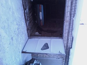

    начались первые разочарования...вчера пришел в гараж и решил завести старушку, но не тут то было...по окончании долгих размышлений, 2-ух литров пива и пачки сигарет пришли к выводу, что сел аккамулятор! пока в поисках зарядного устройства. еще надумал немножко поменять проводку под капотом- а то там все на изоленте "держится" и вызывает сомнения.

    Не ставь жигулевские запчасти на Ауди.....дороже выйдет......лучше потратить 5 тыщ(я летом покупал за 4800 - в сборе) и радоваться лет 10, чем каждый год менять.......родной выхлоп простоял на моей Б2 больше 18 лет...

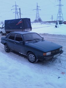

    вернулся тока что из гаража(пока до сих пор езжу на отцовской шевиниве):(...поставил акум на зарядку:D. Вчера поставил новый хомут на бензофильтр-теперь вроде не так пахнет бензином.:thumbup: Никак не могу доехать до авторынка-купить зачасти на передную подвеску(да и с денегами пока не густо+сессия)...

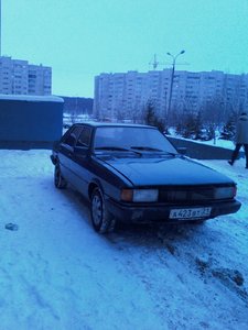

    короче заменили все шаровые, все гранаты, все резинки(сайлентблоки и наконечники) на передней и задней подвеске, рулевую тягу(правая была сварена из 2х тяг), стойки передние, ступичный подшипник(только один-достался подарочек от прежнего хозяина-они рассточили стойку и ступицу под "левый" подшипник-мне надо сейчас искать стойку с нормальным посадочным отверстием под подшипник)...а так еще по подвеске надо заменить правую пружину(менять так 2ве сразу) и стойки задние...
