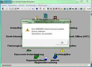

    Закачал ELSA 5.3 Audi установил но не могу запустить
      98,1 КБ
      65
  17. MotoFan
    MotoFan Завсегдатай
    16 апр 2014
    741
    A6 4A Avant AEL
    Базу установил?
  18. sva
    sva Участник форума
    9 апр 2006
    201
    AUDI-100 2.3 AAR
    Да установил и запустилась.Спасибо....
