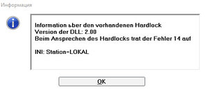

    добрый день
    у меня WINDOWS 10 PRO X64
    сегодня винда обновилась и перестала запускаться ЕТКА
    выдает такую ошибку при запуске
    что делать?
      18,5 КБ
      56

    Насколько я понял нужно создать FGST файл с твоим вином
    А я только скачал и не могу понять чего она не ставится, а 8.1 работает

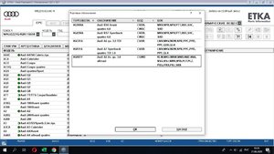

    Так, благодаря форуму я файл создал, теперь вопрос по подбору запчастей, я как-бы понимаю на него ответ, но хотелось бы услышать профи так сказать
    Если по етке основная деталь заменена и на замену предлагается две, то выбирать любую доступную? Или все таки стоит заморочиться и купить самую новую ревизию?
  20. АндрейР
    АндрейР Желаю чтобы все!
    19 апр 2004
    64.824
    A3\8P\2,0Т\Q
    Конечно самую последнюю ревизию.
