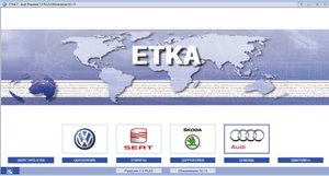

    парни помогите ETKA не видит VIN WAUZZZ4BZWN062842, как сделать чтобы внести в базу? и этот VW xw8zzz16zen913673
    вот скриншот моей etka

    A4
    идти сюда
    попросить расшифровку своего вина
    создать файлы и засунуть их в userdata/fgst
  10. zapadniy

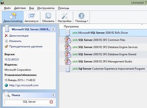

  20. vladim-t
    vladim-t Новичок
    16 июн 2014
    5
    А6/С6 2,8 2010 г.
    #120 vladim-t, 29 янв 2015
    Набрал в командной строке из под Админа wusa.exe /uninstall /KB:297732 - пишет, что такое обновление не установлено. Может в 8,1 какое другое обновление, в отличии от 7-ки?
    Вот что есть с упоминанием о SQL Server
