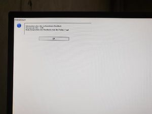

    После запуска етки, вот такое окно, нажимаешь ОК и все сворачивается, что не так сделал?. 20181223_151126.jpg

    Смотри инструкцию и по новой)))
