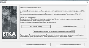

    добрый день
    при обновлении постоянно вылетает такое табло
    что посоветуете делать?
    можно ли обновляться до 8.1 ?

    Я нажимал «произвести обновление данных» и все обновления установились.

    я так же нажимаю
    просто он постоянно запрашивает ее снова
    при каждом обновлении
    может быть можно обновиться до 8.1 ?

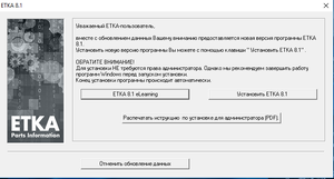

    Добрый день! Етка установлена 7.3 7.5 8.0 просит обновиться до 8.1 но при обновлении просит установить виндоус виста!!!! у меня стоит 7. Как отключить обновления или уйти от установки виста

    Подобные обновления не "накатываются" обычно, требуется установить ETKA заново...

    добрый день, подскажите что в таком случае делать? установлена винда 10 х64

    Ща, пробую пошаманить, может и заработает...
  14. Sergeilion
    Sergeilion Старожил
    16 янв 2013
    5.481
    A4/B8 2.0TQ 10г.
    Заработало, похоже...с бубном... но заработало... Ставлю обновления, посмотрим на результат.

    вот и я про это писал, тока при установки выскакивает окно установита виста

    Да, в общем, все работает... По крайней мере, на моем образе.
    Порядок действий для моей версии образа:
    1. Скачать обновление ETKA 8.1 Сделать это можно через установщик (как обычно качаем обновления), после запуска установки обновлений, как раз на моменте, где ETKA предлагает установить обновление 8.1. После скачивания обновления можно закрыть ETKA, прекратив обновление.
    2. Внести изменение в файл C:\Windows\ETKINST.ini - заменить текущее содержание вот этим:
    [TELEMETRY]
    NEWTELE=1
    RUN2=1
    [VAR_INST]
    Serverautomation=0
    RVC_VER=1
    RVC_PATH=C:\ETKA\VWAU\RosyVisionControl\reg_rosy.EXE
    [VARIABLE_VWAU]
    prg_dlr=1
    country=RUS
    etkapath=C:\ETKA
    installtyp=D
    brands=VW,AU,SE,SK
    etkavers=8.0.0
    [VARIABLE_XDTI]
    xdtipath=C:\ETKA\VWAU\PROG
    [UPDATE]
    PreisUpdDialog=1
    [SICHERUNG]
    3. Установить обновление 8.1
    4. Скачать последний загрузчик
    5. Деинсталировать старый загрузчик (сохранив файл EtLdr.key, находящийся в папке с Вашей текущей версией загрузчика)
    6. Установить новый загрузчик
    7. В папке C:\ETKA\VWAU\Prog в 4-х файлах Etka_User_** (где звездочки это марки: au, SE, SK, vw) изменить раздел (я пользуюсь и обновляю только марку Audi, поэтому мне достаточно только в фале Etka_User_au.ini):
    [POI]
    account=BE1E75CD9AB8B7C3
    user=BE1E75CD9AB8B7C3
    password=BE1E75CD9AB8B7C3
    8. Запустить загрузчик (потребует повторной регистрации, если не сохранить файл EtLdr.key, находящийся в папке с Вашей текущей версией загрузчика.)
    9. Запустить ETKA и доустановить обновления, которые прервались в прошлый раз
    Всё должно заработать.
    Для тех, кто не осилит, могу только посоветовать не обновляться (можно сдвинуть дату в загрузчике, чтоб ETKA не вопила про обновления) или дождаться новой версии образа, но вот когда она появится я сказать не берусь - времени совсем нет в ближайшие пару недель.
