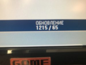

  10. АНДР-S-LINE
    АНДР-S-LINE Заблокирован
    18 дек 2012
    7.883
    Ямало-Ненецкий АО
    Q-3 FL Revo®
    :hello:

  11. Sergeilion
    Sergeilion Старожил
    16 янв 2013
    5.481
    A4/B8 2.0TQ 10г.
    Андрюха, чего цены не обновляешь? :hello:

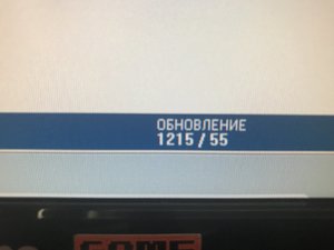

  12. АНДР-S-LINE
    18 дек 2012
    7.883
    Ямало-Ненецкий АО
    Q-3 FL Revo®
    :hello::up:
      224 КБ
      36
  13. Sergeilion
    Sergeilion Старожил
    16 янв 2013
    5.481
    A4/B8 2.0TQ 10г.
    O! Теперь OK.

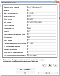

    Ребят проблемка, нет торгового обозначения моего авто, невозможно ETKA сделать под моё авто по VIN? WAUZZZ8P7BA008898
  18. Sergeilion
    Sergeilion Старожил
    16 янв 2013
    5.481
    A4/B8 2.0TQ 10г.
    Возможно. Вот как-то так...
  19. Verdict
    Verdict Новичок
    3 окт 2014
    37
    A3/8P 1.4TFSI 10г.
    Спасибо! Вечером попробую запустить, но я думаю проблема в том, что в ETKA нет 8PAABC, именно ABC, хотя я могу ошибаться. Отвечу чуть позже.
  20. Sergeilion
    Sergeilion Старожил
    16 янв 2013
    5.481
    A4/B8 2.0TQ 10г.
    Ну, выдумывать что-либо незачем. Всё работает.
