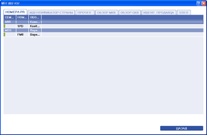

    Вин она у меня бъет, показывает комплектацию. Просто дальше у меня тупик) фильтра нету, теперь я понял что это не сбой или глюк, а просто не фильтрует. Подскажите, как пробивать по ПР?
    Спасибо за помощь!)

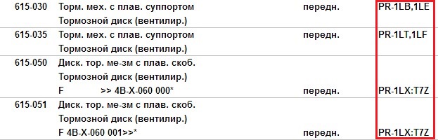

    Пробивать никак,просто искать свои PR коды,пример:на картинке тормоза,напротив PR коды,выбираешь свой код,получаешь номера которые Тебе нужны.(стоят на Твоей машине)

    А коды PR беру в расшифровке ВИН номера? Я правильно понял?

    Да.

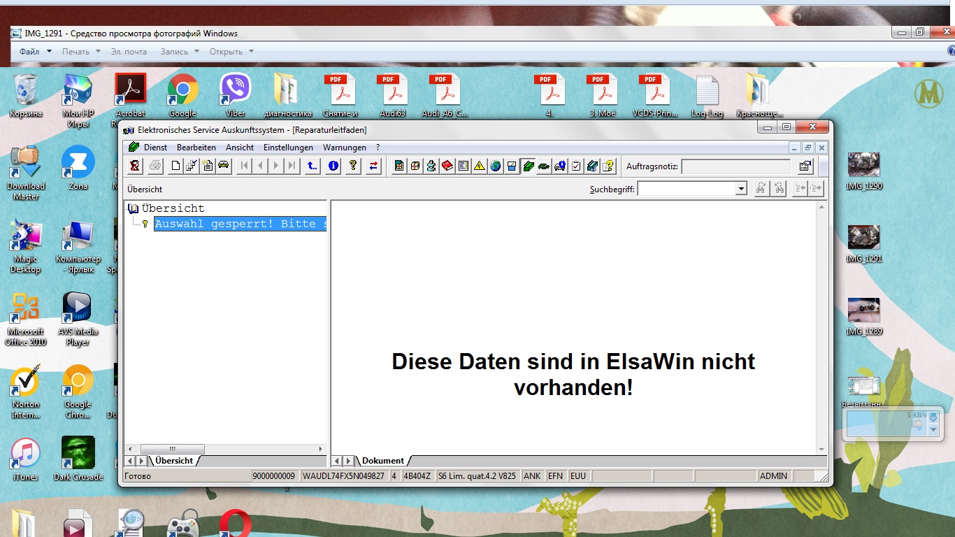

    День добрый. Если не трудно, подскажите. Установил elsa на wbn7,скачал базы, выбираю авто,но кроме ТО ничего не открывается. Почему? Есть скины сообщений. Заранее спасибо.

    Вин нужно удалить.
