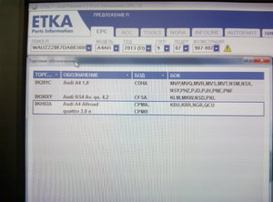

    спасибо за раздачу, хорошую инструкцию. Получилось. Только не пойму. На фото то что мне по вину предлогает етка, а у меня CDNC. Какую выбирать?
  17. АндрейР
    АндрейР Желаю чтобы все!
    19 апр 2004
    63.942
    A3\8P\2,0Т\Q
    Файл с расшифровкой ВИНа нужен,без него ЕТКА не будет "отсеивать" детали.
