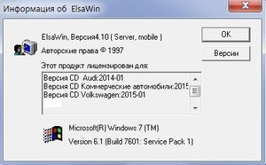

    Не получается установить базы на 4.1
    Нахожу в папке setup, кликаю- "не поддерживается версия"
  12. Yevgeniy R
    Yevgeniy R Живу я здесь
    7 июн 2006
    2.062
    кусемь
    А как запустил, у меня такая же проблема?
  13. ser_gr72
    ser_gr72 Старожил
    23 окт 2006
    28.429
    если у тебя в папке с программами есть апдейт до 5.2, то базы именно для нее.
    чтобы поставить базы 4.1, то и программу надо скачать 4.1
    ELSA 4.1
  14. XXxSheFFxXX
    XXxSheFFxXX Старожил
    27 янв 2007
    6.077
    Audi 100/45 2.6ABC
    Да, в папке есть апдэйт до 5.20. Но в инструкции написано, что обновлять не обязательно. Да и не могу обновить, тк требуется некий Microsoft Windows PowerShell 1.0, который что-то найти не удаётся.

  17. ser_gr72
    ser_gr72 Старожил
    23 окт 2006
    28.429
    у тебя audi 01-2014, т.е. январь 14го, т.е. то, что по моей последней ссылке
