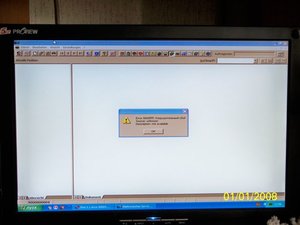

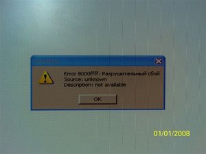

    Помогите разобраться, поставил и вот, что делать не пойму.:shock:
    И еще можно как то переключить в эльзе на англ или русский, а то по немецки никт ферштейн:rotate:

    Re: ELSA 3.1, ETKA 7
    Разрушительный сбой это сильно! :rofl:
    Переустанавливай по мурзилке.... базы ставь не запуская самой проги....
    Язык через меню переключается, если конечно ты языки поставил в процессе установки..... По умолчанию англ и немецк.
