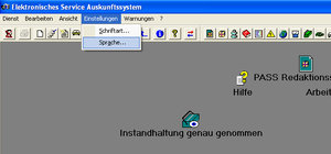

  7. melkon
    melkon Суровый диагност
    21 сен 2005
    27.089
    Touareg CR 3.0TDI
    #1187 melkon, 16 фев 2009
    Re: ELSA 3.1, ETKA 7
    Он же вроде про ELSA спрашивал ?
    В ELSA так :

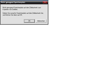

  18. Zahar1973
    Zahar1973 Bad e-mail
    23 июл 2008
    20
    Q7 4,2
    #1198 Zahar1973, 21 фев 2009
    Привет всем .
    Не могу установить ЕЛСУ . Е..сь уже второй месяц . Уже пять раз перекачивал и ни ..я . БЛя злой как ...
    Ни разу не просил помощи . Всё читал читал аж глаза вылазили .
    Умные люди помогите ПЛЗ . Дохожу до столбиков загрузки и такая фигня выскакивает
    "nicht genugend speicherplatz auf dem ziellaufwerk zum kopieren von dateien
    geben sie zunachst speicherplatz auf ziellaufwerk frei und klicken sie dannauf ok" вариант перевода "не genugend Спайхерплац на ziellaufwerk к копируют от dateien
    если они освобождают zunachst Спайхерплац на ziellaufwerk и они нажимают dannauf ОК"
    Пробовал перевести но ни хр..а не понятно.
    Если вы не поможете то в дурдоме станет одним пациентом больше.
    СПАСИТЕ дурдом от меня .
    P.S.
    У меня ХР и ELSA 3.6_Vw_Audi
    може по скайпу будет быстрее zahar1973
      16,2 КБ
      723
  19. GAMOTO
    GAMOTO Живу я здесь
    2 июл 2007
    2.883
    Audi A6
    попробуйте вот этот
    п.с. пользуюсь вот этим всё замечательно работает, никаких проблем не возникает..
  20. GAMOTO
    GAMOTO Живу я здесь
    2 июл 2007
    2.883
    Audi A6
    так и с ума сойти недолго..
    качаете VMware
    затем это
    В итоге получаем ELSA Audi + Vw (обновления 2008) и ETKA 7, которые работают без лишних манипуляций
