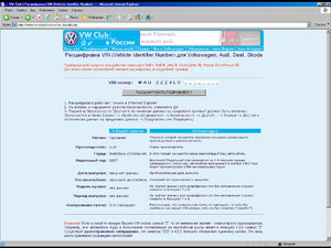

  18. MAXX®
    MAXX® почетный пенсионер
    10 июн 2005
    1.822
    #98 MAXX®, 25 янв 2007
    Ответ: ELSA 3.1, ETKA 7
    Ну разве это расшифровка? Когда запрашиваешь "подробную расшифровку" появляется вечный запрос:
    "VIN уже есть в базе данных. Берем расшифровку из базы...
    Расшифровки комплектации нет, придется запросить с завода.
    Ждите, запрашиваем...(максимальное время 10 сек)"
    И так до посинения соединяются они.. вобщем, голяк..
    Гыы, со второй машиной еще интереснее - дату выпуска и модель кузова они пока не знают.. :D
      195,3 КБ
      742
  19. Guru
    Guru Старожил
    11 апр 2004
    6.741
    Латвия
    Audi Q5 1G Sline 2,0 TDI q.
    #99 Guru, 25 янв 2007
    У меня все работает. Прилагаю скрины. Может просто свезло..
  20. MAXX®
    10 июн 2005
    1.822
    Понятно, я так предпологаю, что этот сайт не пробивает машины свежие.. у нашего сотрудника A4 96 года, сейчас забил VIN все пробилось.. а 2001 и выше не получается..
