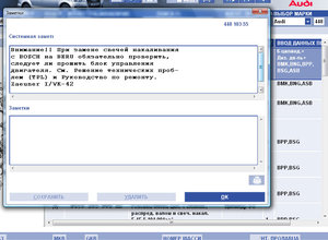

    Кто по кракозябрам то подскажет ,мой пост 1412 ? C Вистой кто ставил и не имеет проблем с текстом ?

    У меня на висте стояла етка 7.0 тоже были проблемы со шрифтом. Поставил 7.1 - всё нормально стало.

    Я удалил старую папку etka и установил заново. Вины она уже не бьёт и автоматически не обновляется :dead:

    Мне вин пробивать не надо, поэтому не принципиально, что не бьёт. А удалил так, потому что после установки vista заново её не устанавливал, соответственно в системе она нигде не была прописана, достаточно было удалить папку. Зато заметки без крякозябр :laugh:
