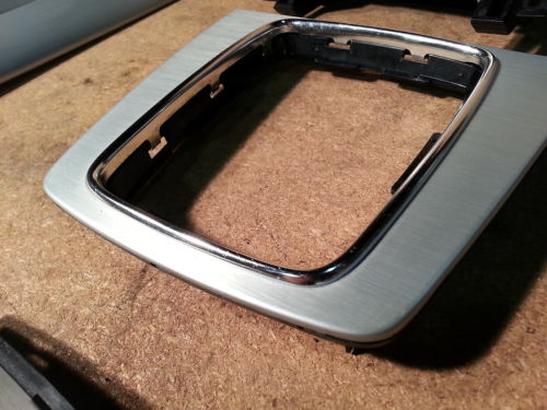

    Подскажите интересуют номера запчастей A4 8E: пепельница перед и накладка около кпп в цвете шлифованный алюминий.(у меня около кпп черный пластик сейчас, хочу такого же цвета как на дверях и панели)
    VIN wauzzz8e96a281880
    заранее благодарю
    [​IMG] Нужен вот такой цвет.
  20. Zerg()()()()
    13 фев 2011
    11.082
    Ауди
    ты не спутал тему с existом ?:fool:
