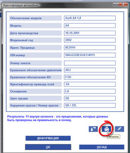

    Добрый день! где то натыкалась на возможность печати заводской таблички из ЕТКА, сразу вопрос не изучила поскольку занята была ошибками с обновлением. Может кто в курсе как это сделать? и еще, после идентификации авто, открываю информацию...как ее на печать вывести?

    Вы что то путаете, если имеете ввиду заводскую табличку в багажнике.
    В самой ETKA такой функции нет, на сколько я знаю, хотя может и ошибаюсь.
    Во всяком случае я для этих целей использовал программку одну, но к сожалению исходника у меня от неё не осталось. Искал её очень долго и еле нашёл. Называется (называлась) FOX.

    Просто жмёте на символ принтера:
    У меня получается только на немецком языке, видимо для печати на русском языке не установлен подходящий шрифт.

    Вчера печаталась таким образом только первая табличка...сегодня после танцев с бубном на печать выходит все...но символами(

    Нашла как исправить глюк с символами....печатает на русском теперь норм)))
    Добавить выделенное жирным во все файлы ETKA_xx.ini (xx = au,vw,se,sk)
    [FPI]
    PrintToFile=FALSE
    CheckGroesse=CUT
    Device=Print2PDF,winspool,Print2PDF
    PaperSize=9
    Paperorient=1
    Memory=SD
    TextCharSet=ANSI
    PrinterXRes=600
    PrinterYRes=600
    PrintTrueTyp=3
    FPI_File=d:\ETKA\USERDATA\SLAVEA\VA\
    FpiFile=
    TIMES=Courier
    TIMES_F=Courier
    TIMES_I=Courier
    COUR_10=Courier
    COUR_10F=Courier
    COUR_12F=Courier
    UNIV=Courier
    UNIV_F=Courier
