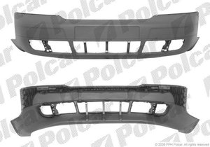

    Я так понимаю, у нас понимающих людей чтоб дать мне ответ, какой оригинальный номер этого бампера!!!

    тебе какой надо?
    на картинке дорестайл номер polcar 132707-1
    кроссируется с номером 4B0807103AFGRU, грунтованный
    потом его заменили на 4B0807103AF7DL
    если дорестайл, то подойдет в любом случае.
    крепеж туманок можно купить отдельно или переставит со старого.

    а какой номер крепежа, чтоб можно было заказать?

    4B0941705B/4B0941706B
