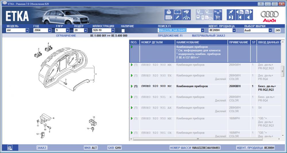

    Пробитый VIN во вложении, тренируйся. На всякий случай приложил результаты упражнения поиска комбинации приборов 8E0920900NX для твоего авто.
    Посмотреть вложение WAUZZZ8E34A184493.txt
    Посмотреть вложение WAUZZZ8E34A184493.pdf
    Ответ неправильный.:down: HX для PR-9Q4 и для >> 8E-2-020 000. Чуешь разницу?:wink:

    спасибо огромное. тут ещё вопросик: всё таки думаю заказывать новую панель с Германии (б/у ни как найти не могу), стоит это удовольствие почти 30000 руб., (жаба признаюсь честно душит, да и финансов пока таких нет, вот и хочу всё разузнать, чтоб риск "лохану**ся был как можно меньше, а то потом куда я с этой панелькой?")
    так вот, говорят в той фирме: "8E0920900NX Буква X озночает (возврат старой детали в Германию)
    Сейчас это уже не проктикуеться. Номер в прайсе как образец.
    Без буквы X это старый номер,новый номер ,в конце номера V
    то есть получаеться: 8E0920900NV
    Не будут ли эти панели приборов конфликтовать с блоком управления двигателя: 8E0 909 557L http://www.audi-club.ru/forum/album.php?albumid=4138&pictureid=23594 так как я не уверен что он с этого авто :(
