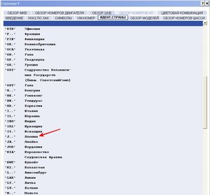

    Скажите пожалуйста кто в курсе что означает индекс "J.." в коментариях и примечаниях в етке? В Частности передние колодки на А6 2001 года 2,8Q с индексом 1LT стоит два разных номера у одного в примечаниях есть этот индекс. Вобще не понятно что он означает.
  18. q7xx
    q7xx где то тут бродил
    8 фев 2012
    3.970
    француз
    Re: ELSA 3.1, ETKA 7
    Для Японии. Но по факту встают так же. Возможно состав феродо колодки какой то другой.
