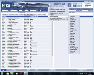

    Други подскажите пожалуйста а то совсем из головы вылетело. Снес ЕТКА 7.0 и поставил ЕТКА 7.3 International, чтобы обновы шли. А вот где переключают язык забыл. Немецкий совсем не понимаю.

    Re: ELSA 3.1, ETKA 7
    Видимо как то так )

    Правильно!
