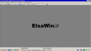

    люди !!! помогите, ставлю эльзу 3.7 в 101 раз ?:(, уже качал с разных источников
    после установки имею пустое окно, ничё не работает, что делаю не так ?

    ты когда её открываешь, появляется маленькое окно. ты с ним что делаешь?? закрываешь? Если да, то попробуй опуститься вниз и жмакнуть "ОК" :umnik:

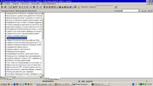

    появляется пустое окно...
    "Ок" нету :(

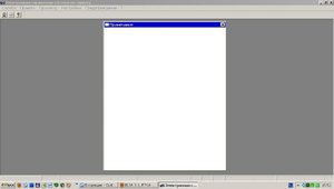

    клацнул ентер нажав мышкой в окно - запустилось, но есть менюшки , а инфа не отбражается :(

    ещё при вводе вина пишет что нужен доп. запрос, нажимаю начать запрос...белое окно и всё :(
  7. michфуд
    michфуд Старожил
    12 окт 2005
    15.243
    A4 8E 2,0 01
    Re: ELSA 3.1, ETKA 7
    acrobat reader & SVGView тебе надо поставить
  8. Алексей_100_AAH
    Алексей_100_AAH Живу я здесь
    30 май 2008
    1.101
    A6 Quattro 2.4 '98
    акробат 3д вроде стоит , авот второй прожки нету, спасибо
