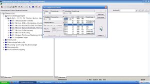

    Нашел в эльзе толи баги толи концерн готовит в тихушу суперкар. Больше всего порадовал туарег 1.2 на механнике с передним приводом :lol:. Кто подскажет что за моторы такие адские? :rollingeyes:
      70,3 КБ
      143
      70,6 КБ
      104
      70,3 КБ
      99
      59,4 КБ
      126

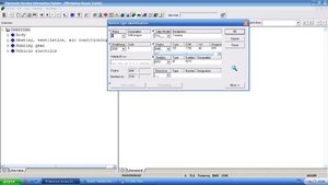

    поставил Эльзу...базы...зарегистрировал ползователя (как описано в TXT) но когла выбираю ремонт...и регистрирую своё авто...пишет что раздел заблокирован и не содержит данной информации..попробуйте обратиться к немецкому варианту...но написано что рус и что всё работает...что делаю не так?

    все правильно делаешь, но по бочкам уже нет там инфы... ELSA 2.5 и то без гарантий особых, что там что-то есть
