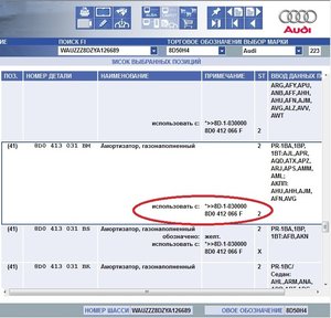

    парни помогите понять какие аморты идут в оригинале? vin wauzzz8dzya126689
    A4 B5 Avant 00г 1.8T ANB недопривод, немка
    в моей етки по этому вину много машин выдаёт ((

    Re: ELSA 3.1, ETKA 7
    Оно в любой ETKA по этому вину много машин выдаст
    8D0413031BM передние аммортики, с обязательной заменой тарелки пружины 8D0412066F

    Отсекает только там, где в меню выбора модели, напротив модельного года нарисован наполовину или полностью закрашенный зелёный кружочек
    Да в общем только эмпирическим путём, ну или какой нибудь гуру-маньяк подскажет, который тем же самым способом узнал))

    Redman, а точно надо менять аморты с "Тарелкой пружины"??? откуда инфа ))
  18. Redman
    Redman Старожил
    20 дек 2007
    14.339
    Q7 CVMD
    инфа всё оттуда
