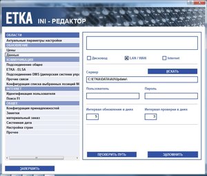

    На заглавной странице выделяем марку, к примеру AUDI, чтобы был яркий синий контур, далее жмём УТИЛИТЫ, далее INI-РЕДАКТОР, вкладка "Данные" должна выглядеть так:

    ну да, всё так...

    всё, я туплю
    решил сразу ставить из последних, а на те, что в раздаче забить ))
    там же всё по порядку должно быть )))
    спасибо, разобрался
