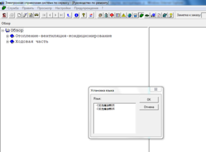

    На той же винде похожие косяки с эльзой 3.7 от 01.2010. При установке язык умолчания поставил русский (побовал и другие, но резльтат одинаков). При смене языка окно выбора выглядит "по китайски":
    При выборе любого из доступных иероглифов :) выдает это:
    После нажтия ОК появляется окно идентификации автомобиля. Если в нем нажать "отмена", то открывается немецкая версия эльзы.

    да, но сменить язык все равно низя
    Кто знает, что за беда?

    Я эти файлы вообще не менял и не лазил там. Сделал все проще (на мой взгляд) - перевел винду в англицкий язык и установил в таком виде на нее ельзу (все встало гуд без всяких там знаков вопроса), а потом обратно перевел винду в рус и все работает. Теперь если нужно зайти в русском то ввожу данные пользователя одного, а в немецком варианте другого (инглиш - если будет нужет, то создам третьего пользователя).

    Т.е. если в языках и региональных стандартах поставить английский(США) по умолчанию, то перечень языков при установке эльзы будет читаем без манипуляций с файлами 1251, 1252 ? Как нибудь попробую :).
    з.ы. Но вопрос то был не в этом. У меня также созданы два пользователя с разными языками, оба работают. Только я ставил эльзу подменив файлы.
    Вопрос в смене языка без смены пользователя. Косяк и у тебя и у меня.

    Панель управления/ язык и региональные стандарты/язык и клавиатура/язык интерфейса - выбираешь инглиш и после этого винда у тебя английская. Вот в ней и ставишь ельзу (знаков вопроса при выборе языков нету-все читается). Ну а потом обратно переводишь винду в рус и все ок.
