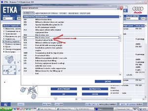

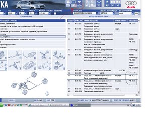

    да, твой не бьёт, но зато есть номера PR (комплектация) можно по ним подбирать детальки.

    вбиваешь свой вин, идешь к примеру в раздел тормоза, что б выбрать се диски торм. перед. смотришь там 2 варианта, справа написано 1LZ ниже вариант 1LB, вверху есть меню похожа ни бинокль, чбоньк по ней, далее нажимаешь информация и самое первое идут коды комлектаций ищешь какая у тебя и выбираешь нужный вариант дисков торм., в данном случае у тебя 1LB.
