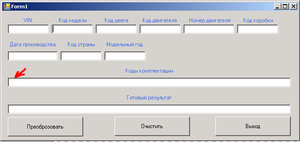

    скачал файлик help-etka
    куда вставлять все данные по машине понимаю, но вот загвоздка
    В каком порядке надо вставлять коды комплектации с наклейки на авто?

    Дело в том что на наклейке не все коды комплектации указаны (примерно 45-50 шт бывает и меньше) - там только основные а для полного щастья надо иметь все (как правило более 140 шт) об этом уже писал на рутрекере ДИМОХ неоднократно - конечно недостающие коды можно вычислить вручную - но вопервых это муторно во вторых не всегда реально! по твоей машине у мня получилось 156 шт!! зря отказываешся от помощи - желаю успехов в таком неблагодарном деле!
    В каком порядке надо вставлять-- вставлять можно в любой последовательности етка их сама отфильтрует!

    Если у тебя есть файл расшифровки твоего ВИНа со всеми кодами комплектации, смари чо нада делать:
    1. создать пустой файл txt и назвать его ХХХХХХХХХХХХХХХХХ.txt, где ХХХ... - твой ВИН.
    2. скачать прогу с http://kaz-zap.ru/index/vin/0-68 под названием help-etka.exe
    3. скопировать в одну строку без пробелов все коды комплектации из твоей расшифровки ВИНа, начиная с того, который идет в расшифровке после модельного года.
    4. забить данные из расшифровки ВИНа в эту программулину (help-etka.exe) и добавить туда же одной строкой все pr-коды (п.3).
    5. Нажать кнопку "Преобразовать" - получишь набор букв и цифр одной строкой.
    6. скопировать эту строку в твой заранее сделанный файл ХХХХХХХХХХХХХХХХХХХ.txt, сохранить его, после чего ОБЯЗАТЕЛЬНО поставь галочку в свойствах "Только чтение".
    7. Скопируй этот файл в папку C:\Tecar Forum\ETKA\USER INFO\FGST
    Если у тебя нет файла с расшифровкой твоего вина, попроси кого-нибудь его пробить, а потом см. п.1. Либо попроси сразу сделать файлик тхт и скопируй его в C:\Tecar Forum\ETKA\USER INFO\FGST, не забудь поставить атрибут "только чтение", иначе при следующем запросе по ВИНу он потрётся.
    8. Попробуй открыть свой ВИН в ЕТКА, все должно работать.
