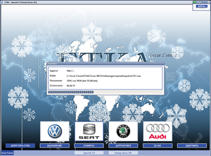

    Вот только что поставил с FTP Tecar Forum ETKA 7.0 v.2, специально для любознательных. Ничего не делал, и понеслось........:D
    Проверил, вины бьет......
