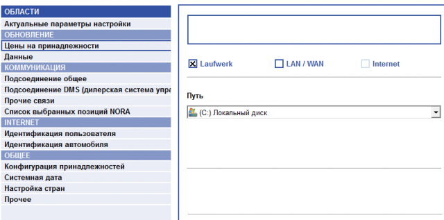

  13. michфуд
    michфуд Старожил
    12 окт 2005
    15.243
    A4 8E 2,0 01
    Re: ELSA 3.1, ETKA 7
    по поводу цен - у меня вот так
    и галочка интернет не активна
  14. energy26
    energy26 Старожил
    27 май 2005
    12.338
    была А4 8Е AVJ
    #2874 energy26, 8 апр 2010
    У меня тоже так, но цены вместе с обновами приходят, обновляются.... Вроде в этих файлах цены сидят - Z_FPREIS.BIN
