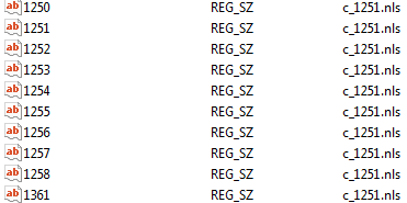

    По поводу кракозябр:
    Попробуй:
    1251 - c_1251.nls
    1252 - c_1251.nls
    1253 - c_1251.nls
    1254 - c_1251.nls
    1255 - c_1251.nls
    1256 - c_1251.nls
    1257 - c_1251.nls
    1258 - c_1251.nls
    1361 - c_1251.nls
    Дай какой-нить номерок с системной заметкой, ещё проверю.....
