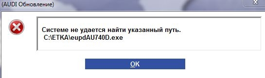

    Re: ELSA 3.1, ETKA 7
    ругается так:
    пробовал создавать папку с упдейтом на с - не помогло
    На ftp есть файлик секретный: Настройка ЕТКА.pdf
    Зачти, и все ini поправь, всё будет работать.......
    Скорее всего у тебя эти пути не соответствуют, от того и ошибка:
    [UPDATE]
    Update_Main_Path=D:\ETKA\DATA\XX\update
    Update_File_Path=D:\ETKA\DATA\XX\update\temp
    вместо последнего у меня вот так: update1.lex-com.net

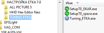

    Серег, а это нафига?
  15. energy26
    energy26 Старожил
    27 май 2005
    12.338
    была А4 8Е AVJ
    Для красоты........:D
  16. michфуд
    michфуд Старожил
    12 окт 2005
    15.243
    A4 8E 2,0 01
    картинки что-ли просто меняет? точно?

    #2817 energy26, 6 апр 2010
    Только от tuning_ETKA.exe пароль потерялся.......

    разобрался я короче.
    - установив текар v2 я сломал настройки хардлока старой 7.0 (фигня - у меня на ноуте лежит рабочая копия)
    - обновления пошли и качаться сами с нета и сами устанавливаются - буковку c: в одном ini не заметил ;-)
