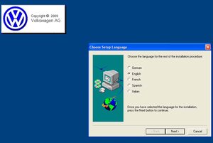

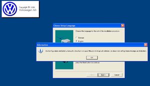

    Сначала этот setup:
    Потом этот:
    there

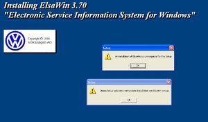

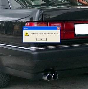

    Я пробовал эту последовательность с самого начала.... - до того как сюда написал....
    1. Запускаю setup.exe из папки обновлений. Получаю:
    2. выбираю язык жму дяльше получаю
    3. Жму ок получаю
    4. При попытке запустить сетап из папки Elsa 3.7 AUDI 05.2009 получаю:
    Пробовал запускать пункт 4 пока еще запущены окна из первого сетапа...
    Результат один...
    Что не так? :icon_suicide:
