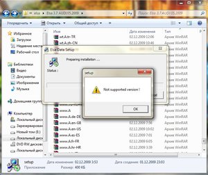

    подскажите плиз, как установить обновление для elsa 3.7
    установил 3.5 3.6 без проблем, 3.7 не хочет =(

    ты кстати смотрю на win7 ставишь? и как, 3.5 и 3.6 встали без проблем?

    да на win7 ставлю, только 3.5 и 3.6 установочные по ~65Мб
    3.7 полная 9,47Гб .... только вот не ставится зараза....
    думаю на нетбуке win xp попробывать.... только опять хз как сделать достут по вай фай (
