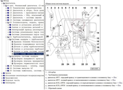

    В этом случае не работает обратный клапан в магистрали , со всеми вытекающими симптомами )).Установка эжекционного насоса в систему вентиляции это попытка решения компенсации недостаточного разряжения и избыточного давления в картере ДВС . В дальнейшем проблема ,которая с введением FSi впрыска усилилась и была решена установкой отдельного вакуумного насоса .

    Очень странная попытка.... они воткнули эжекционный насос между ВУТ и впускным.. Там нет ни на ХХ, ни под нагрузкой постоянного движения потока воздуха, который мог бы создавать в камере насоса разряжение посредством эжекции, чтобы "косой" боковой патрубок работал как всасывающий - что как бы подразумевается работой этого устройства как "эжекционного насоса"...
    В данной схеме - это просто тройник, у которого основная функция - создавать разряжение в ВУТ и дополнительно отбирать картерные газы на ХХ через сопло - дозатор. Под нагрузкой, когда во впускном избыток - это все тупо перекрывается обратными клапанами.

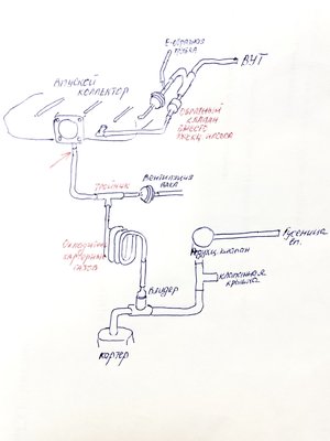

    А почему никто не пишет, что через большую ветку вентиляции на ХХ осуществляется питание "свежим" воздухом во впуск (с сопутствующей примесью картерных газов)?
    У нас дроссель почти закрыт на ХХ.
    Путь поступления воздуха -> гусеница -> редукционный клапан -> клапанная крышка + картер -> блидер -> тонкий сосок эжекционника -> впускной коллектор.
    Дозаторы воздушно-картерногазовой смеси в этой схеме это и редукционный клапан и блидер и калиброванный канал в тонком соске эжекционника.
  14. Andrei605
    Andrei605 Новичок
    14 фев 2025
    9
    Audi A4 B6 (AVJ)
    В общем, смотрите, что у меня получилось после изменения схемы ВКГ и добавления охладителя: 1) потребление воздуха по ДМРВ увеличилось с 2,0-2,5 г/сек до 2,5-2,9 г/сек. 2) вибрации двигателя либо не изменились, либо "по ощущениям" меньше. 3) Оценивать цвет загрязнения свечей пока рано.
    Изменения в схеме ВКГ на картинке.

  15. Turbo Union
    Turbo Union Рекламодатель
    27 апр 2025
    92
    А как он будет очищаться от нагара подумал ? Тут явно не хватает внешнего маслоотделителя как мне кажется ..))
  16. sanya-1
    sanya-1 Старожил
    15 дек 2003
    15.230
    #36 sanya-1, 25 апр 2026
    У сына почти такая же приблуда на корче стоит. Но она лучше! Она просто масло из ВКГ собирает… В двигатель обратно не пускает - сообщается с воздухом.
    Изменение ВКГ только в области добавления охладителя - крайне сомнительная штука… тут надо шире смотреть, раз уж задумалось.. Глобально!

  17. sanya-1
    sanya-1 Старожил
    15 дек 2003
    15.230
    Не понял ничего.. С чего бы увеличилось потребление воздуха через ДМРВ на ХХ?
    По теории в картерных газах исправного мотора кислорода почти нет. Ну и при засирании напрочь так называемого «эжекционника» или блидера, ранее увеличения расхода воздуха не особо замечалось.
    Там, во впускном, датчик температуры стоит.. он-то, что теперь показывает?..
  18. sanya-1
    sanya-1 Старожил
    15 дек 2003
    15.230
    Ну и повторюсь - не знаю какой пробег твоего мотора, но нет проблем с пробегом более 500 и со штатной системой.

  20. sanya-1
    sanya-1 Старожил
    15 дек 2003
    15.230
    Курить, кстати, я уже давненько бросил..) Карпу, большой привет!!! А по сабжу - ну если человеку очень нужно дать мотору "свежего воздуха", то наверное нужно уже полностью отказаться от сообщения ВКГ со впуском, не взирая на экологию.. Уж если колхозить, то - колхозить! Уверен, что охлаждение КГ, что внедрил ТС, никакой практической пользы мотору не принесет.
