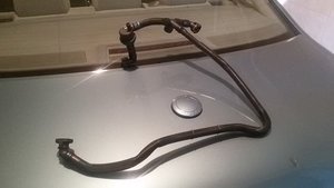

    выше фото моё выложено после замены . если у тебя такой же v6 то должно подходить. шланг пластиковый и гнется. поэтому фото продавца не показывает его реальную форму при установке на двигателе. вот иное фото когда я придал ему форму перед установкой.
    касаемо насоса нужно смотреть какой он формы. бывает и в виде грибка. это нужно тебе узнать прежде чем покупаешь.

    А6 С5 2,4 01г.кват
    да точно, у меня трубка (шланг) другой формы
