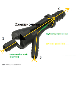

    Клапана не держат - быстро разрежение в вакуумнике тормозов падает после остановки двигателя, может снизиться эффетивность торможение, а может и нет.
    Сверлить трубку можно, разобрав эжекционник. Если не сильно увеличить диаметр, а только высверлить смолистые отложения - почему-бы ему и не работать.
    Патрубок 1 с крышкой и клапанами вполне снимается и потом крепится назад. На мой взгляд - лучше сменить и всё.

    зачем её сверлить если смолистые отложения снаружи трубки?
    и разобрав её можно просто отмыть.
    толщина стенки трубки снаружи которой собирается вся грязь меньше миллиметра и она легко вынимается из пластиковой части в которую на фото ввёрнут саморез (саморез ввёрнут для извлечения трубки из корпуса)

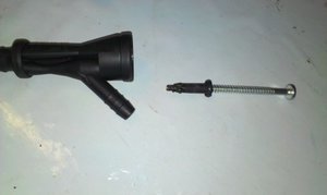

    Всем привет!
    Машина кватро, глохла если в баке меньше половины.
    Путем поиска информации в интернет понял, что виноват перекачивающий насос в баке.
    Решил его почистить.
    Как вытаскивать не буду рассказывать - есть где-то описание процесса.
    Выглядит так
    Крышечка приклеена, отковырял ножичком
    Так выглядит без крышечки
    Внутри пластиковая синяя штучка, свободно вытаскивается
    Без синей штучки
    На кончике есть маленькое отверстие, скорее всего оно и забивается
    Все продул, помыл и собрал обратно, крышечку обратно паяльником припаял.
    Два бака откатал - нормально, больше не глохнет.

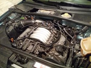

  15. Wallace
    Wallace Живу я здесь
    5 июн 2013
    1.731
    A6Q/01,2.4,AT,sed
    проблемы только разобрать и добраться руками до штуцеров и т.п.
    может неудобство отщелкнуть задубевшие шланги и прочистить сами штуцера от отложений внутри.
    дроссель я не снимал. я только воздуховод снимал и бачок ОЖ (слив немного самой жидкости с верхних патрубков). на фото видно. собственно и шланги эти китайские и установил. неудобно только добираться к дросселю чтоб снять старый шланг там.
