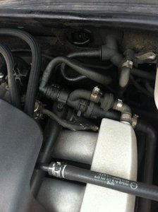

    Всем привет!
    Решил почистить ВКГ на AWT.
    Заметил неприятную штуку, насос эжекционный весь в масле, вокруг тоже все в масле.
    Масло добилось аж до перегородки, перед аккумулятором.
    Было у кого-нибудь подобное? Откуда может так гнать?
    Заранее спасибо.
