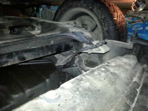

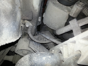

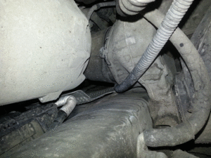

    Задумал тут масло поменять и нашел под защитой вот такую гофрированную шлангочку. Есть некая уверенность, что она должна куда то втыкаться. Не просто же так висеть должна. подскажите?

    она идёт от переднего редуктора(сапун) и крепится к металической части корпуса воздушного фильтра,на ней ещё должна быть защёлка металическая как скрепка

    Простите за неосведомленность, а где этот редуктор передний находится.ья так понимаю в него он не вставлен

    кожух крышки внизу металлический
