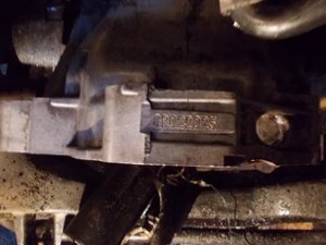

    Так может кто скажет на счет самой кпп какую можно поставить вместо этой ??????

    Вечер добрый! Вчера фотки выставил и спать рубанулся. На вопросы -ответы... . Двигатель 1Z дизель с турбиной, 90л.с, передний привод. В бак лью всё, что пахнет соляркой. Коробка СРС 22025, мех. 5-ступ, стояла на авто при покупке, родная или нет неинтересовался. В приборке стояли мех.часы, купил здесь на форуме вторую приборку, но заменил только тахометр. Заработал тах. сразу, с эл.часами, с подсветкой, без дополнительных манипуляций. Точность его показаний не проверял. Холостой ход показал 820-850 я и успокоился.
